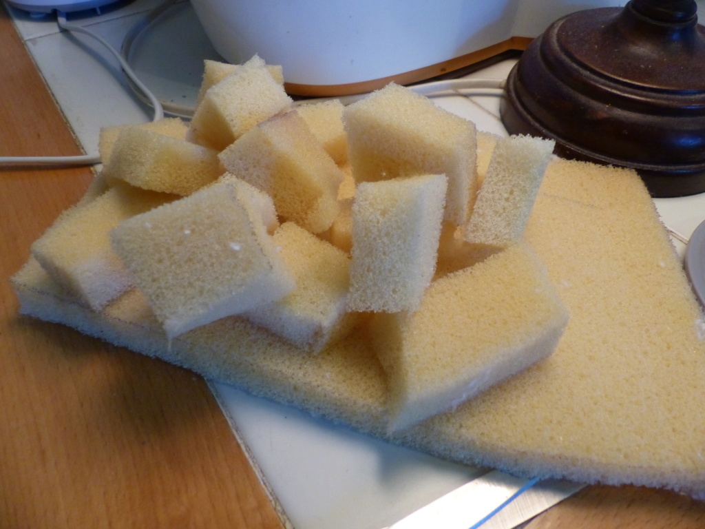

1. Trouver de la mousse:

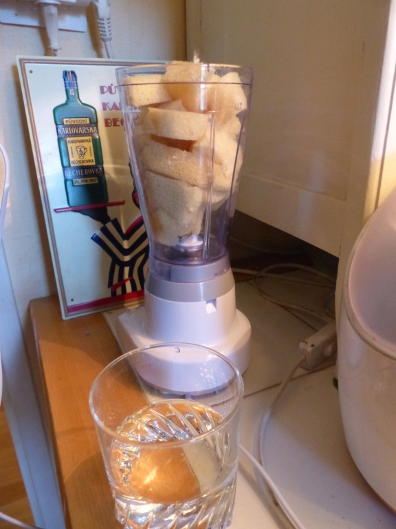

2. La mettre dans un mixeur réservé à cet effet (j'ai acheté le mien pour 12 euros chez Action):
3. Ajouter un grand verre d'eau pour alourdir la mousse et la faire peser sur les lames du mixeur:
4. Servez, c'est prêt^^:

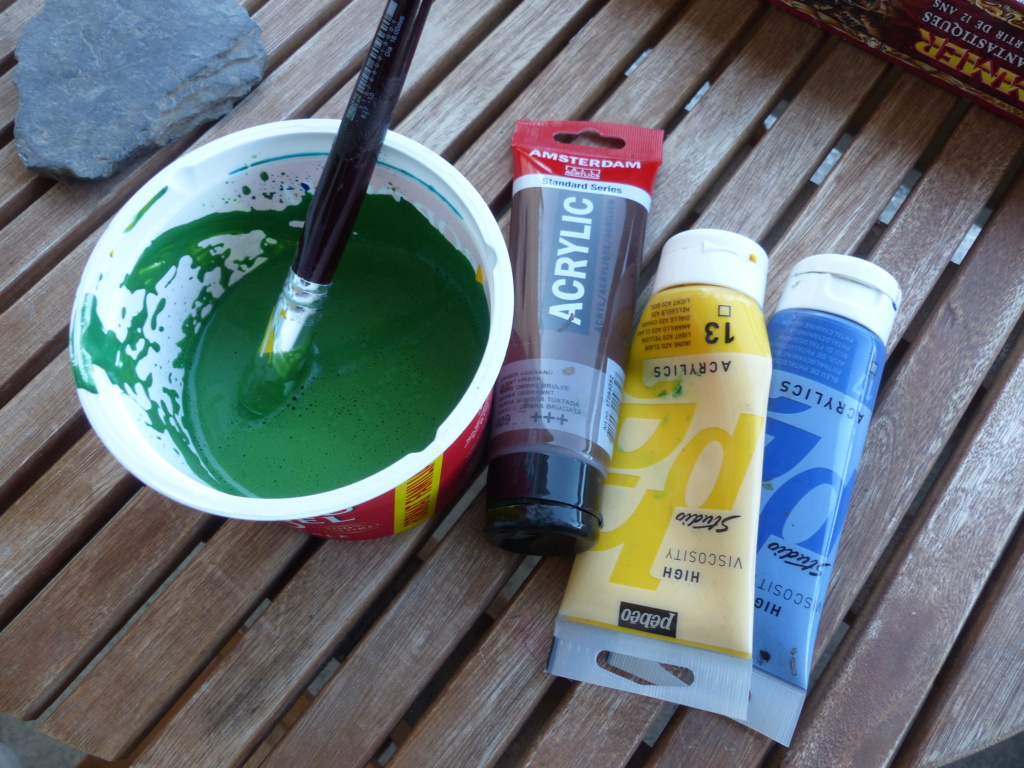

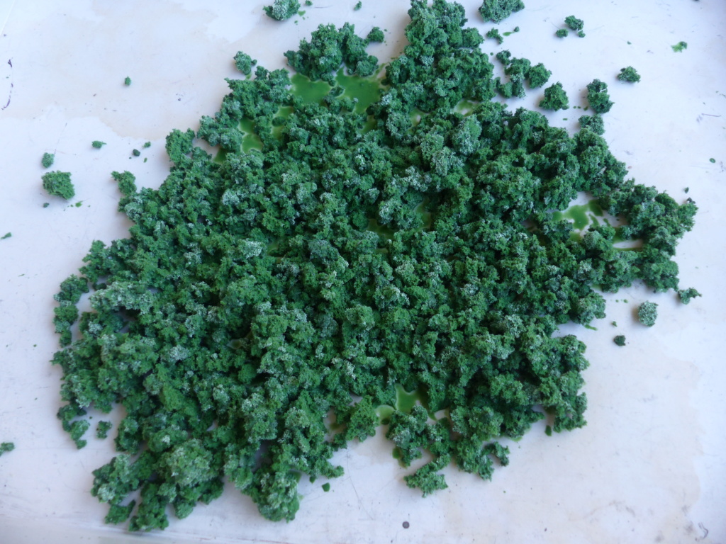

5. Préparer un mélange de peinture verte bien diluée avec de l'acrylique à bas prix (le mélange doit avoir la consistance du lait):
6. Mélanger votre mousse dans ce jus:

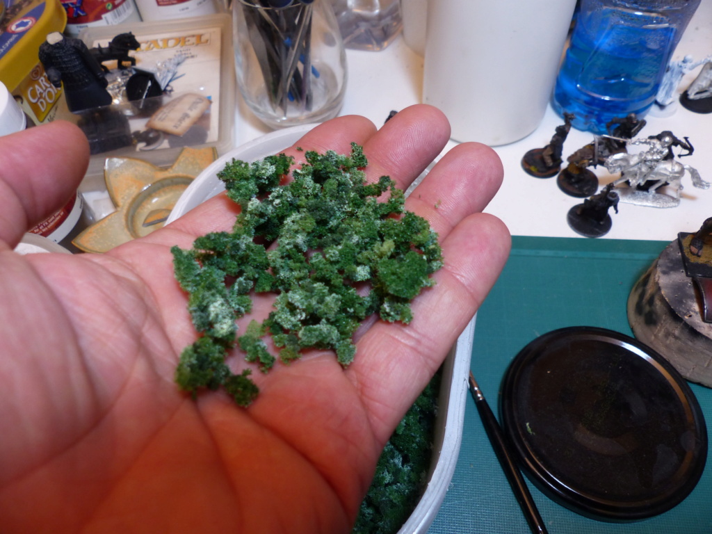

7. Laissez sécher:
7 bis. C'est prêt:
Alors pourquoi ces reflets blancs? Erreur du débutant: je craignais que sur la mousse noire de blister, la peinture n'accroche pas. J'ai donc passé un coup de bombe blanche sur la mousse avant de la tremper dans la peinture verte. Erreur: la peinture a bien teinté la mousse non bombée, mais n'a pas accroché sur la sous-couche blanche. Il faudra donc que je reprenne au pinceau.

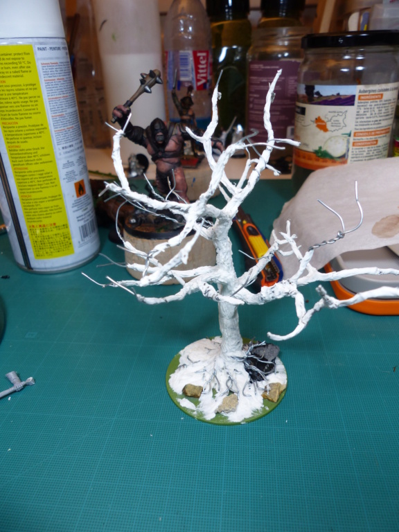

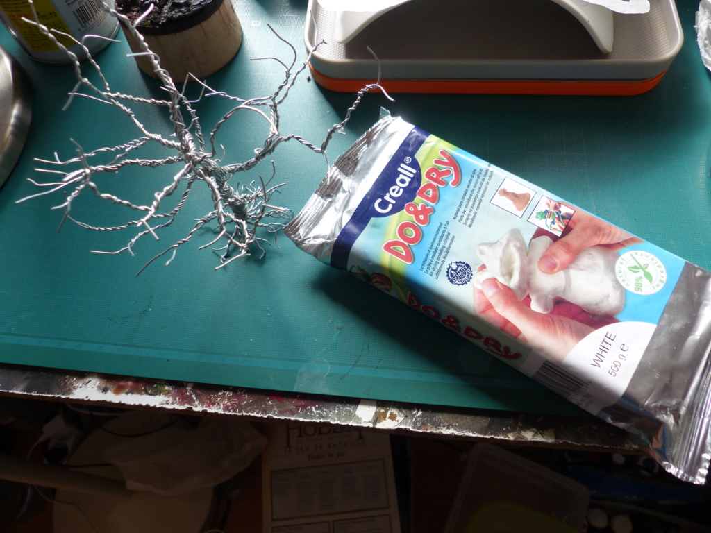

Voilà. J'ai un tronc d'arbre en cours de préparation:
Toujours une base en fil de fer torsadé. J'ai acheté chez Action pour un euro pièce des packs de pâte à modeler durcissante à l'air pour tester... et ça marche.
Voilà, une fois que j'aurai terminé ce tronc et que je l'aurai peint, je vous mettrai une photo une fois la mousse appliquée dessus en guise de feuillage.

Excellent tuto et bravo pour les photos. J'ai essayé aussi de fabriquer du flocage comme cela à base de mousse de rembourrage de coussin. C'est un peu long mais le résultat est très bon. J'ai repassé la mousse une fois sèche dans un vieux hachoir à viande parce que les flocons de mousse hachés s'agglomèrent entre eux avec le séchage de la peinture. Cela rallonge encore le processus mais j'ai pu obtenir des flocons très fin et j'ai séparé les différents calibres avec des passoires/tamis de différents grades.
Oui, exactement. Je ne l'ai pas fait de mon côté car l'idée est ici d'habiller la ramure d'un arbre, donc j'ai intérêt à avoir plutôt des gros paquets, mais hacher de nouveau la mousse est une étape indispensable si l'on veut s'en servir plutôt pour le soclage ou d'autres décors. Merci d'avoir précisé. Ton flocage est très propre en tous cas, bravo.

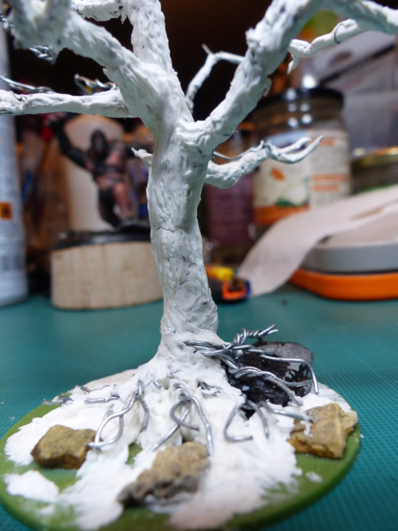

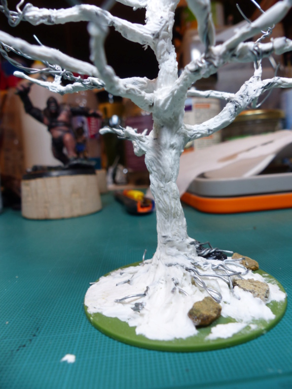

L'arbre avance... sculpture des arcines, premières mousses posées sur le tronc; il va y en avoir une deuxième couche, mais l'enjeu est de laisser des branches apparentes!
La teinte réelle de l'arbre est plus proche de cette dernière photo; j'ai fait une erreur de réglage de mon APN pour les deux premières photos.
