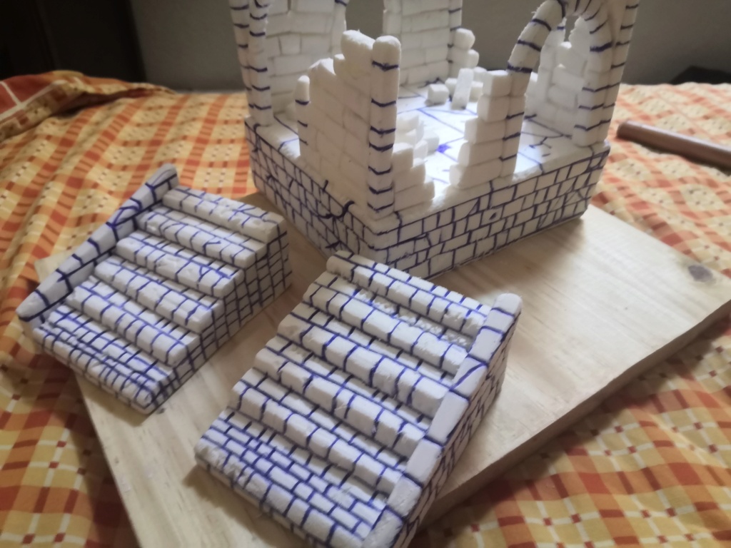

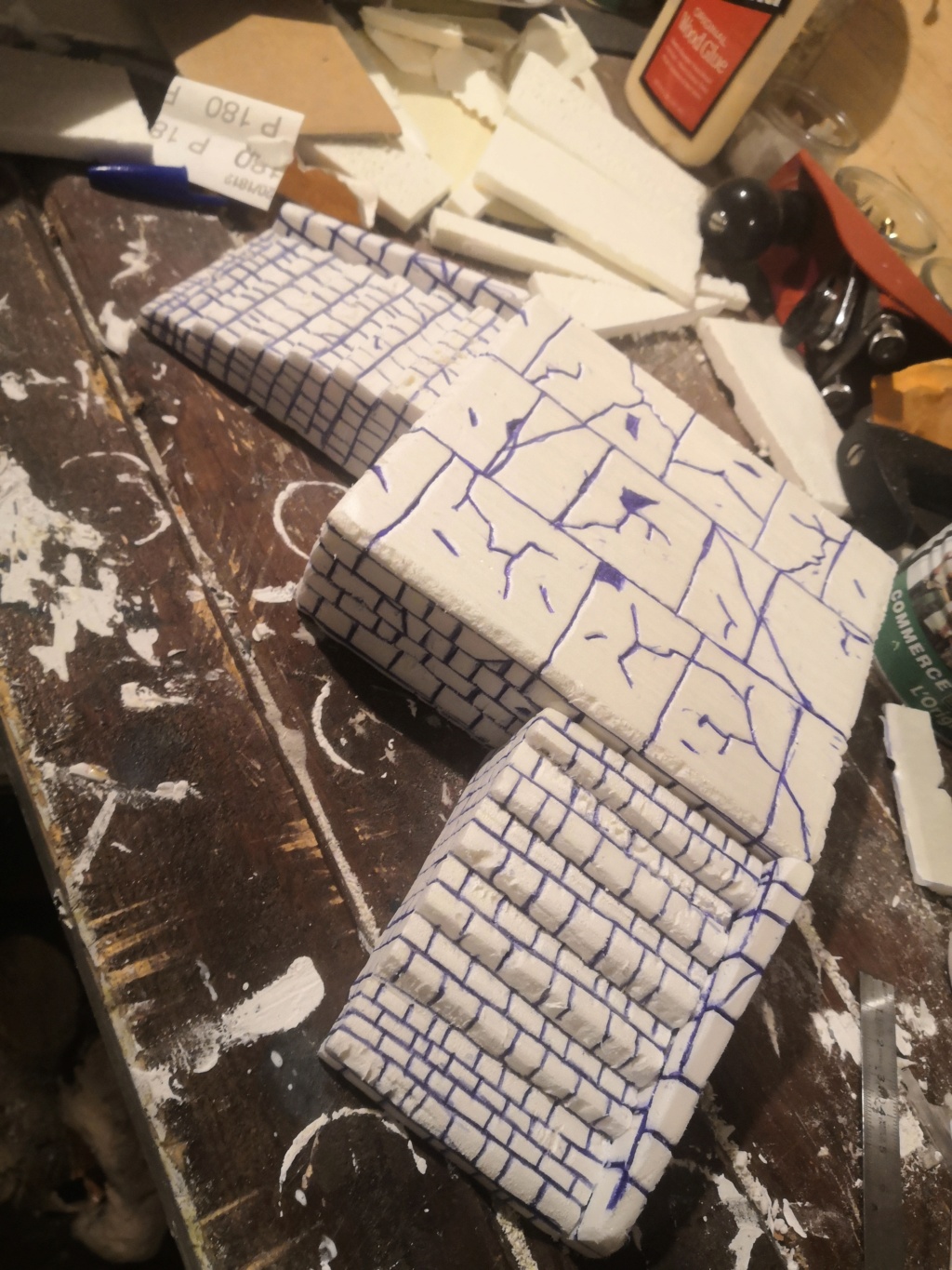

Bonjour à tous, malgré une avancée sur mes Uruk je m'éclate plus en modélisme avec toujours plus d'idée que sur les peintures donc voici un autre projet pour ce week-en, des Ruines Osigiliath (ou autre ?), pour table avec des escaliers amovible pour que ce soit pratique lors du transport. Elle sera basé entièrement en polystyrène (pour une fois
Je n'ai pas de planches de polystyrène d'1 cm d'épaisseur mais seulement du 5 cm. Donc je vais m'amuser pour les briques individuelles ^^.
Je commence par découper le bloc principal, 14 cm / 16 cm pour 5 cm de hauteur. Je vais tout simplement tracer toutes les briques, les dalles visibles et les fissures sur les faces de la base (au stylo).
Pour les escaliers, je découper 2 triangles rectangle provenant du même bloc 7cm / 10cm (rectangle découpé sur la diagonale) car plus simple que de faire les marches une par une
De même, je trace les briques.
Je refais des triangles pour former les rampes des escaliers, mais en 1cm / 10 cm puis traçage.
Je commence le haut avec 4 piliers (1 dans chaque angles), 1 cm par côté et à hauteurs variable, de 8 et 12 cm pour pas que cela ne soit trop haut.
De plus, je fais la première arche qui se situera à l'une des deux entrées à 7 cm / 8 cm de hauteur , elle est constitué en trois blocs, 2 pieds et la voûte de l'arche
Les piliers et l'arche sont reliés aux blocs avec des demi-cure-dents pour éviter que ça bouge pendant que ça sèche mais également pour solidifier.
Voilà pour aujourd'hui, la finalisation du montage arrivera demain si tout ce passe bien.

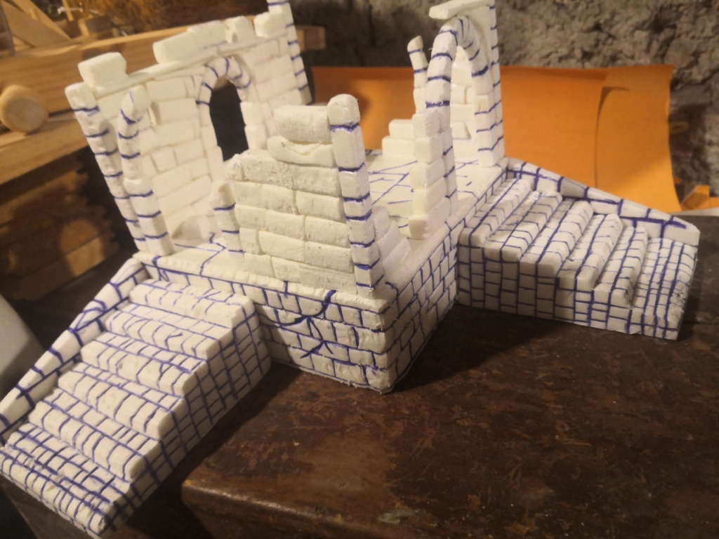

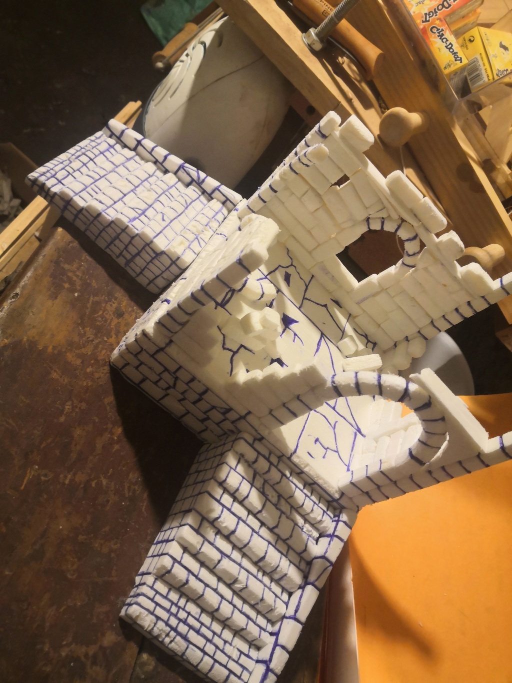

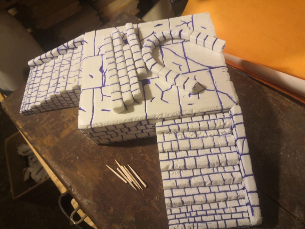

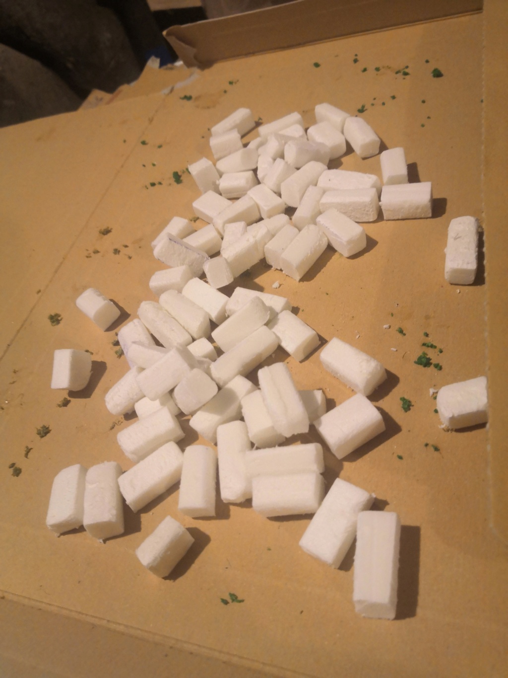

Bon, étape pas compliqué mais un peu longue : je découpe depuis des blocs de 5 cm d'épaisseur (
) plusieurs bandes de même diamètre que les piliers. Je les ponce au papier verre puis je les découpe entre 1.5 cm et 2.5 cm de longueur.
Ensuite, bah on fait du Tetris avec les briques et de la colle à bois
J'ai fait deux entrées pour les escaliers avec une arche pleine et une détruite de même pour des fenêtres avec arche. J'ai aussi rajouté des briques au centre pour le réalisme
Avant de peindre, je vais surélever quelques briques du blocs de base avec du carton, et en creuser d'autres pour donner plus de relief. Je pense mettre quelques gravier et du sable à voir

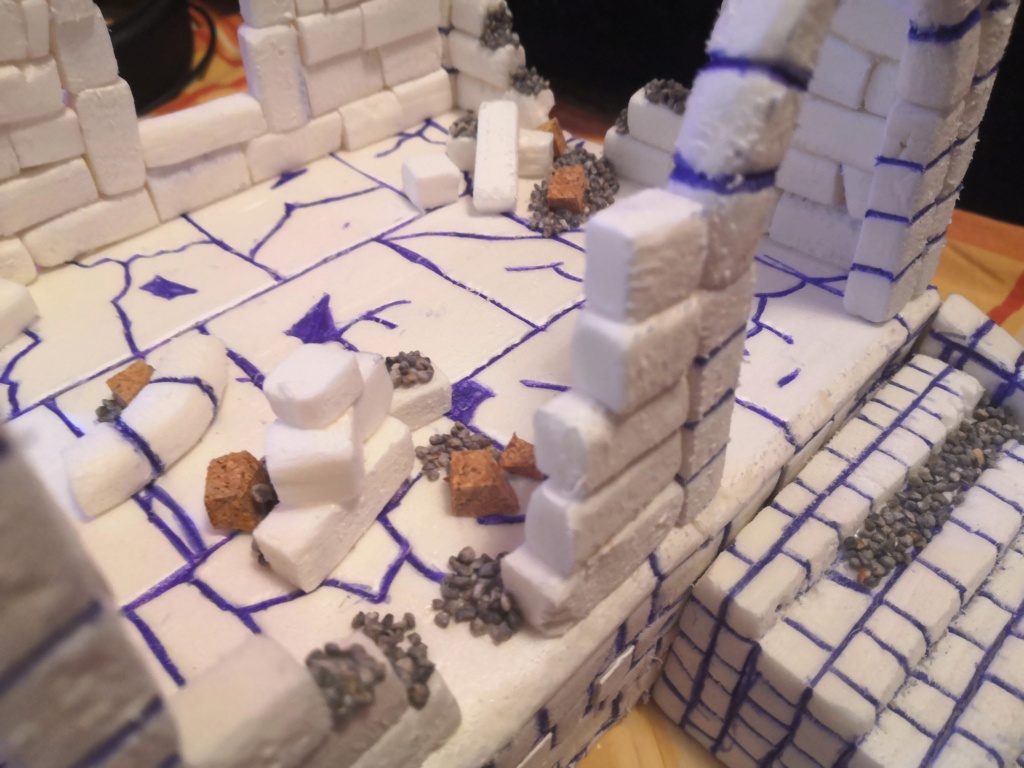

Suite : ajout de détails
Sam 01 Aoû 2020, 23:30
gilou29 a écrit:l'ensemble a l'air très réaliste, vivement la mise en peinture ou tu as d'autres détails en tête ?

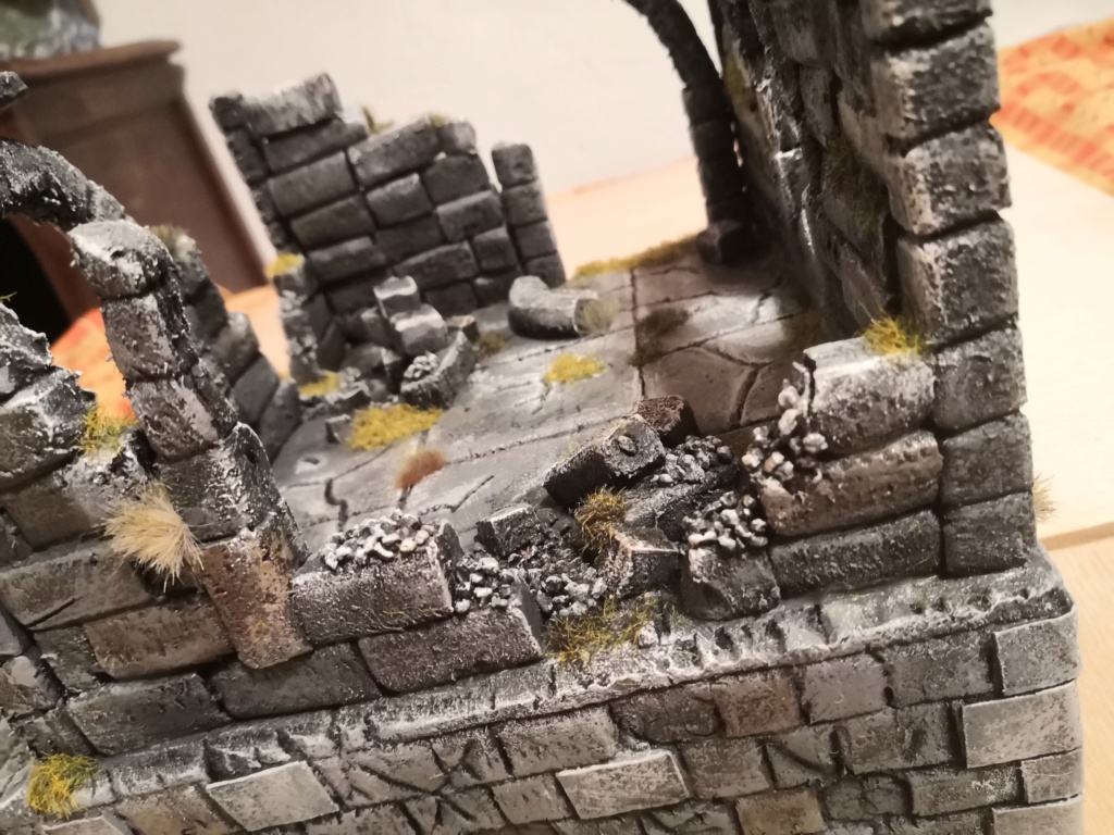

Pour te répondre,
Un peu de gravier au niveau des murs brisés avec quelques morceaux de liège. Je ne pense pas en rajouter plus, la peinture arrive demain soir si j'arrive à tout finir à temps.

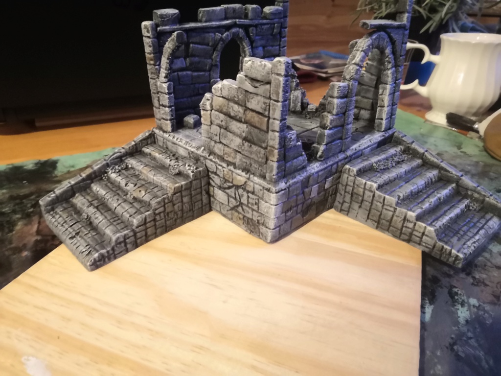

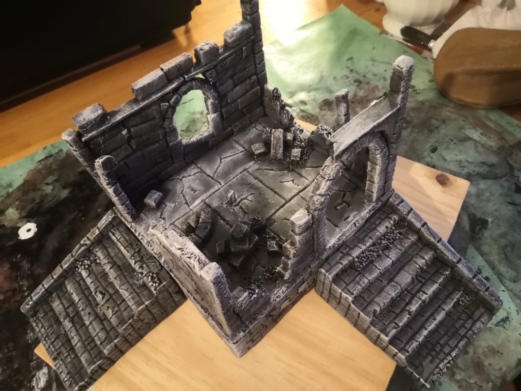

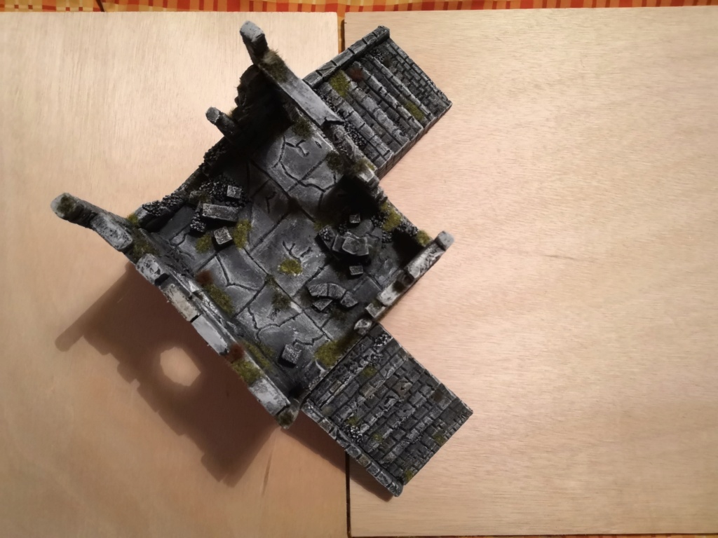

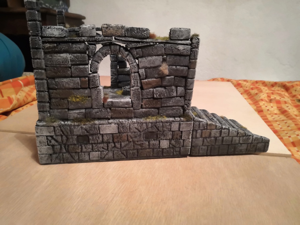

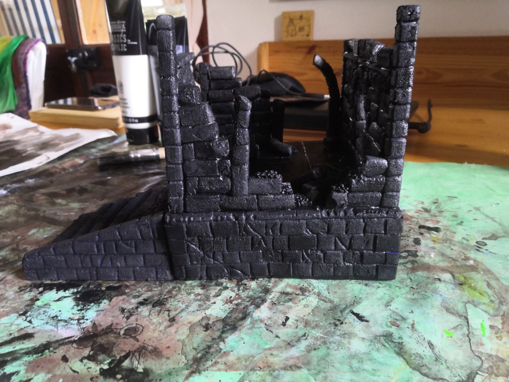

Voilà des images et explications pour répondre à ton commentaire @Amon-Ben. En effet, une fois la peinture et le flocage ajouté, ça n'a plus rien à voir

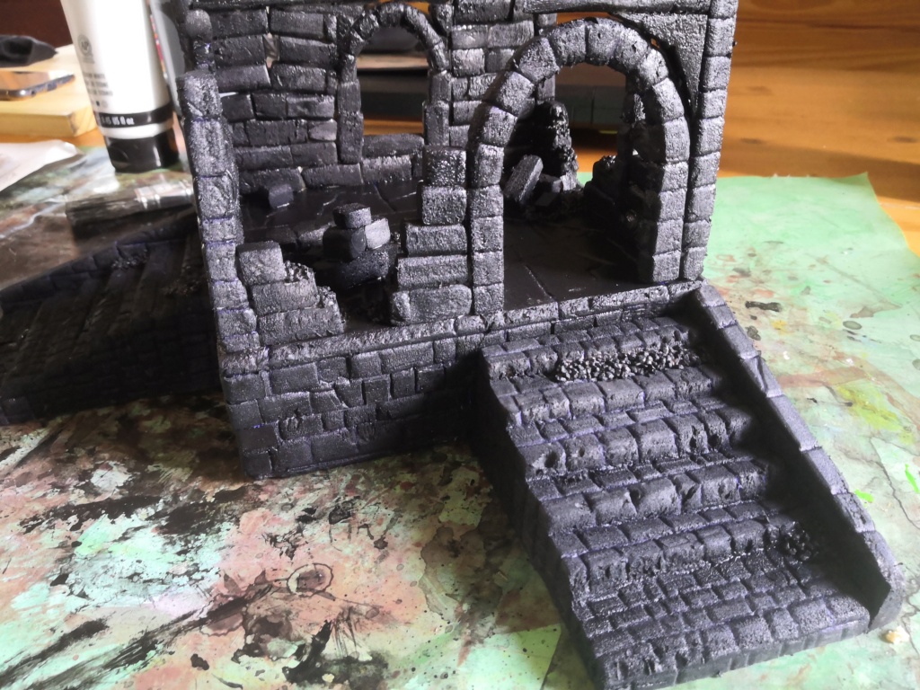

Première étape de peinture, sous couche noire.
Deuxième étape, couche de base en gris.

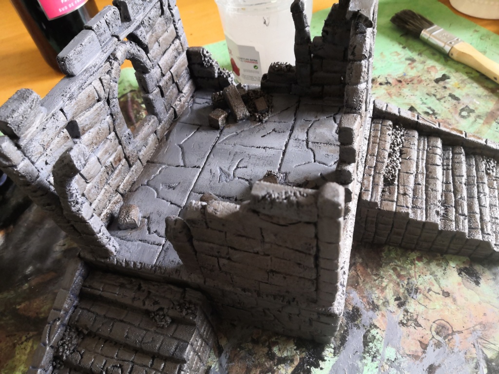

Troisième étape, lavis Agrax sur les surfaces (1/4 du pot xD), partant du plus concentré en bas vers le haut ou je n'en applique pas (là où il y a les points focaux).

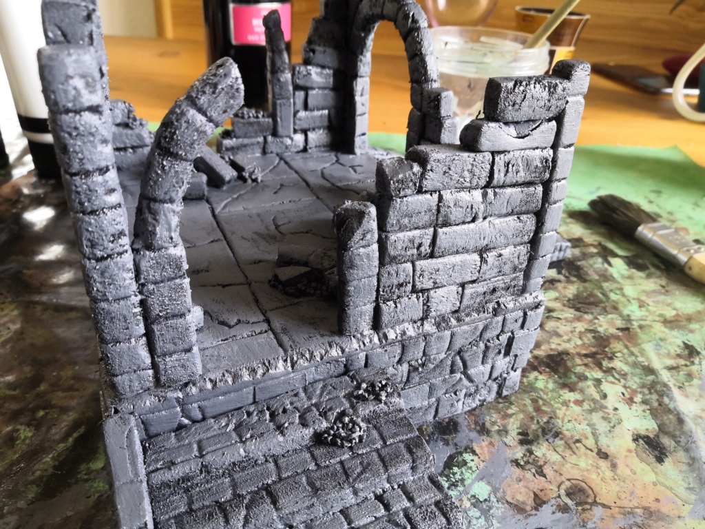

Quatrième étape, les dégradés de couleurs en brossage (pas à sec, mais pinceau moyennement chargé) du plus sombre au plus clair, en allant dans la direction des briques les moins exposées à celles qui sont le plus (donc plus haut).
Un très gros plus, j'ai coloré des briques aléatoires avec un lavais vert et Sépia. et ça rajoute beaucoup de nuances

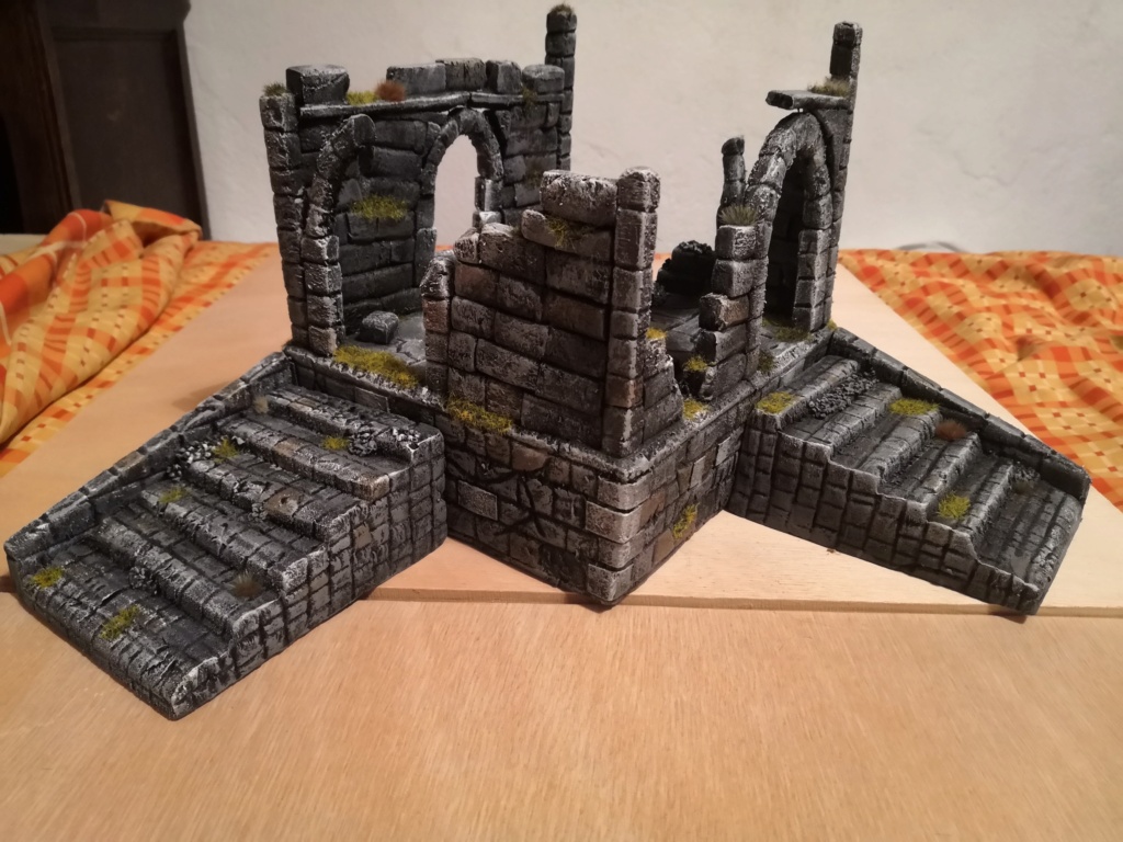

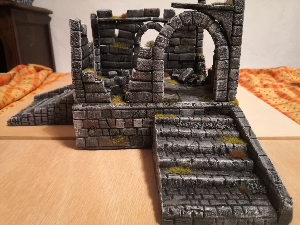

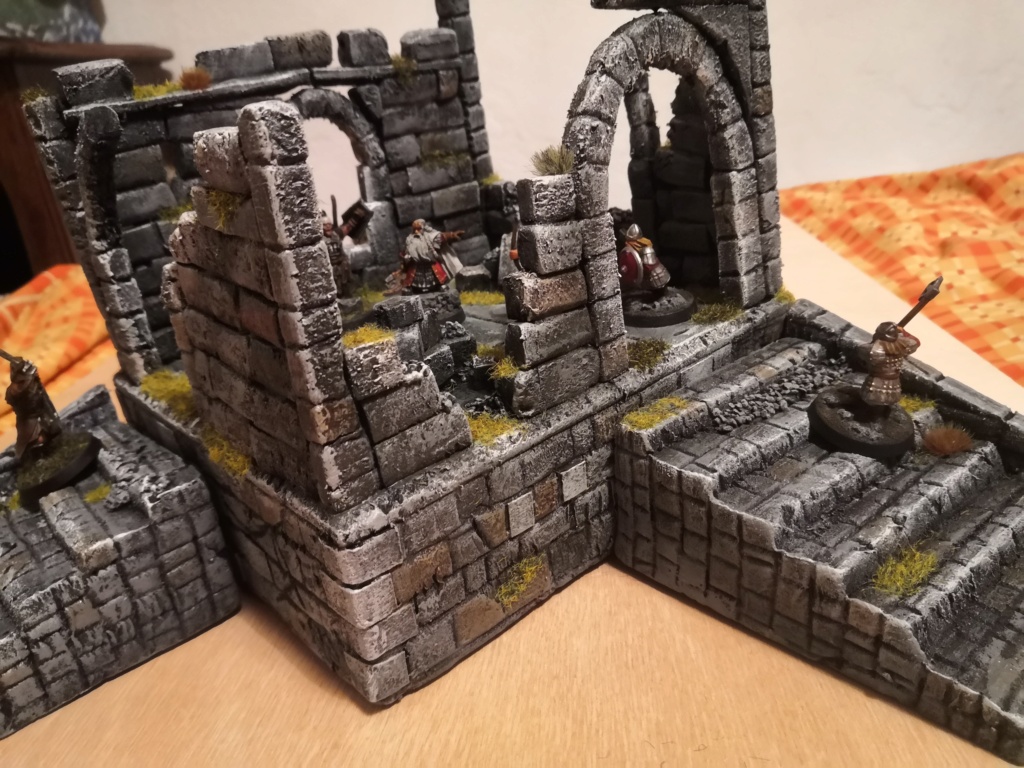

J'ai retouché un peu la peinture, avant de faire le flocage : j'ai appliqué différents types de flocages et de Tuffs un peu partout, pour que cela soit le plus varié possible
Bien, c'est tout pour ce week-end. Ça m'a prit plus de temps que je ne pensais mais je suis satisfait du résultat global.
J'ai grand hâte de voir vos critiques et avis au sujet de ces ruines
. Dans quelques jours, je ferai des photos avec les ruines sur plateau
Bonne continuation à tous
- Etape 1 :
- Etape 2 :
- Etape 3 :
- Etape 4 :

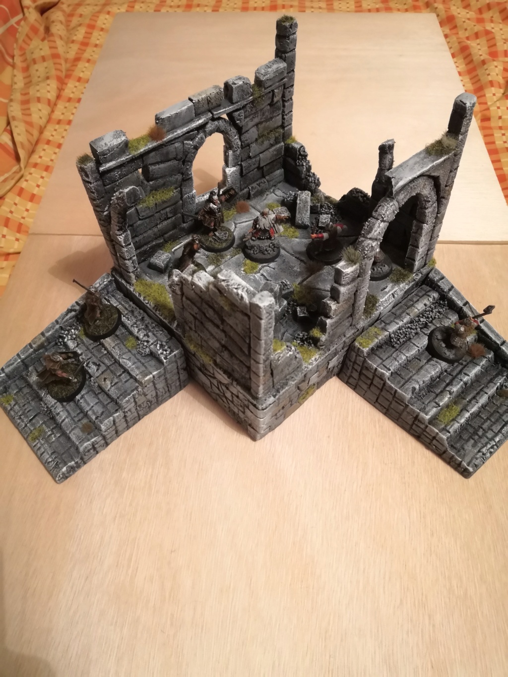

- Exemple avec figurines :

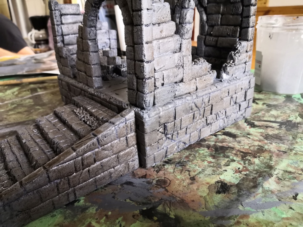

Avec quoi as tu sous couché ? Car la de la bombe noire aurait fait fondre la mousse non ?
Merci !
Merci !

Pour le répondre @Bluenatik, je n'ai utilisé que des pots de peintures acrylique appliqués au pinceau, c'est un peu long pour faire tous les creux xD..
Pour la bombe, en effet ça fait fondre la surface du polystyrène mais seulement les bombes aérosols avec solvant. On peut trouver des bombes de peinture à l'eau sans solvant et ça coûte pas très cher (4-6 euros selon la quantité), de plus ça pollue beaucoup moins
A bientôt
