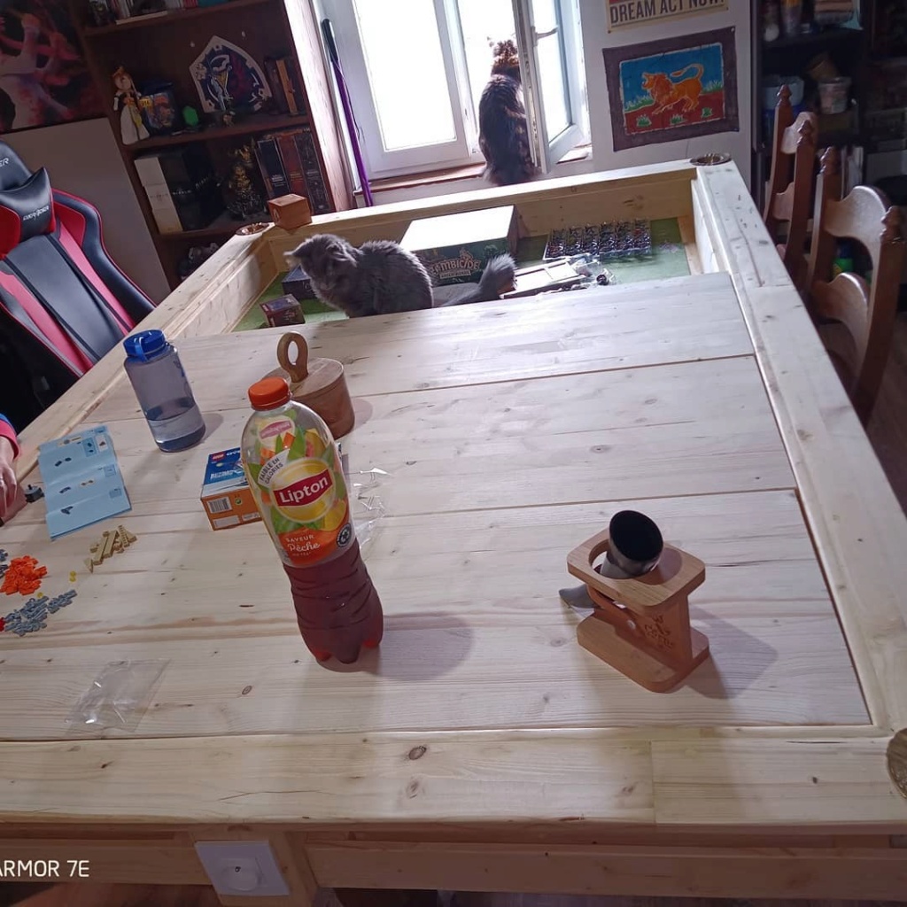

Bonjouur à tous,
Bon je vouus annonce direct le titre est un mensonge
je n'ai aucune compétence en menuiserie, je suis juste vite fait bricoleur mais surtout motivé
Aujourd'hui je vouus présente un projet qui ma pris envrions 1 mois (assez intensif car j'y bossé le soir et le midi quand je pouvais)

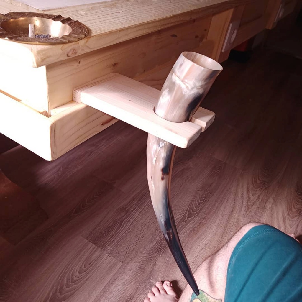

Il s'agit de ma table de wargame. Ce genre de table m'a toujouurs fait réver mais c'etait trés souvent hors de ma portée.J'ai donc décidé de me la fabriquer moi même.
Petit tour technique du projet :

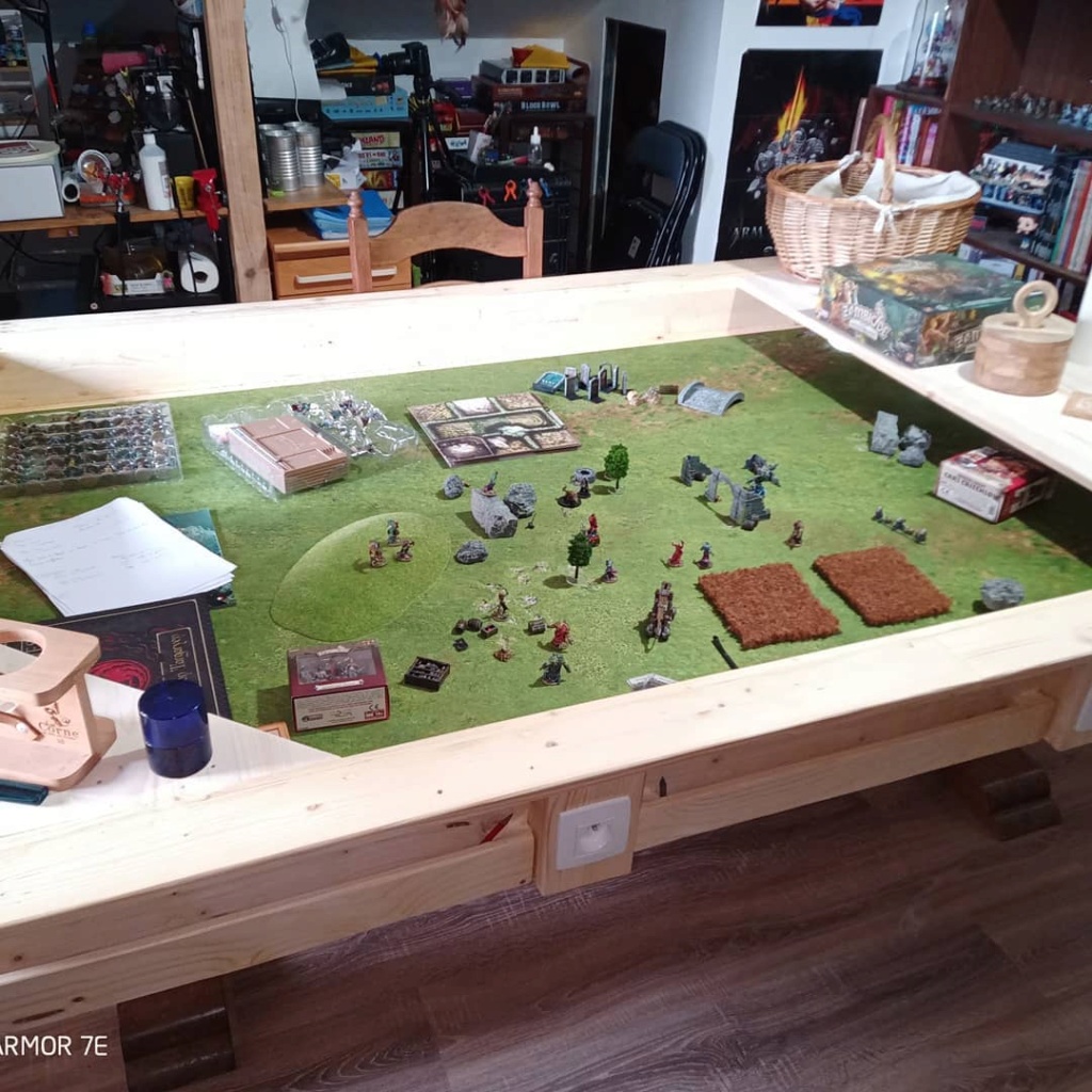

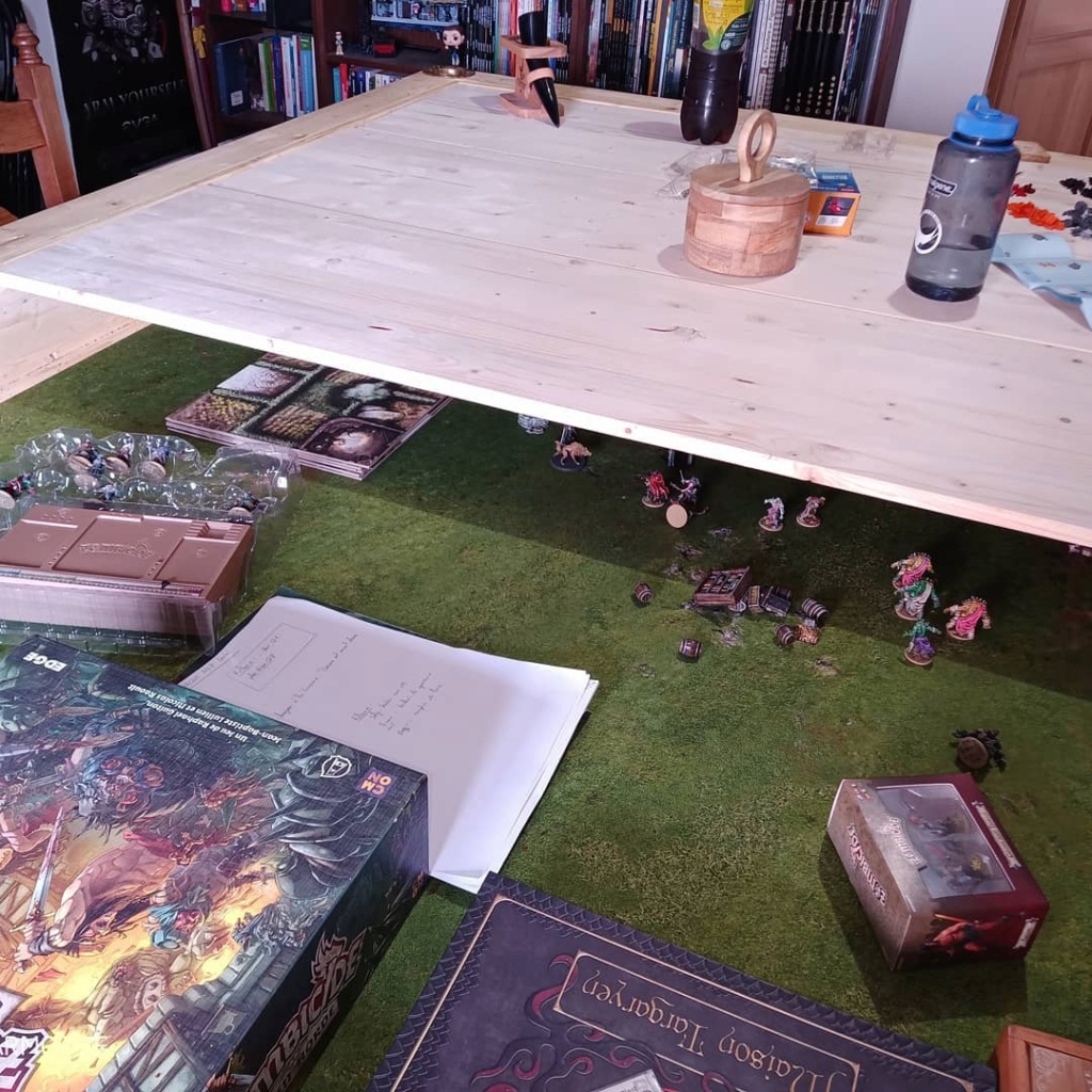

La table mesure 221cm x 151cm, la zone de jeu intérieur mesure elle 197cm x 127cm. Elle peut complétement se refermer à l'aide de 5 plateaux amovibles (pour sauvegarder une partie en cours par exemple ou tout simplement l'utiliser comme une table "normale"). Elle peut accueillir juusqu'à 10 joueurs. Les plateau peuuvent être disposé celon le besoin (par exemple un plateau peut être mis au centre lors de micro tournois pour jouer une partie de chaque coté)

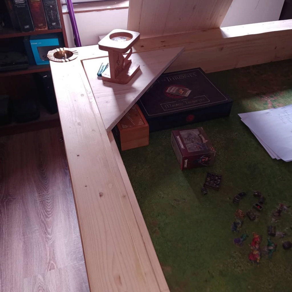

la table est entouré d'une zone de "modules", cette zone permet de fabriquer au besoin des modules comme ppar exemple des portes cornes à boire, des petits plateaux, des pporte tablettes etc.... la liminte est l'imagination. Chaque place (10 donc) dispose de sa zone de module et est séparé par une prise éléctrique (recharger son telephone, brancher la tablette, brancher des lampes pour les cours de peintures etc...)

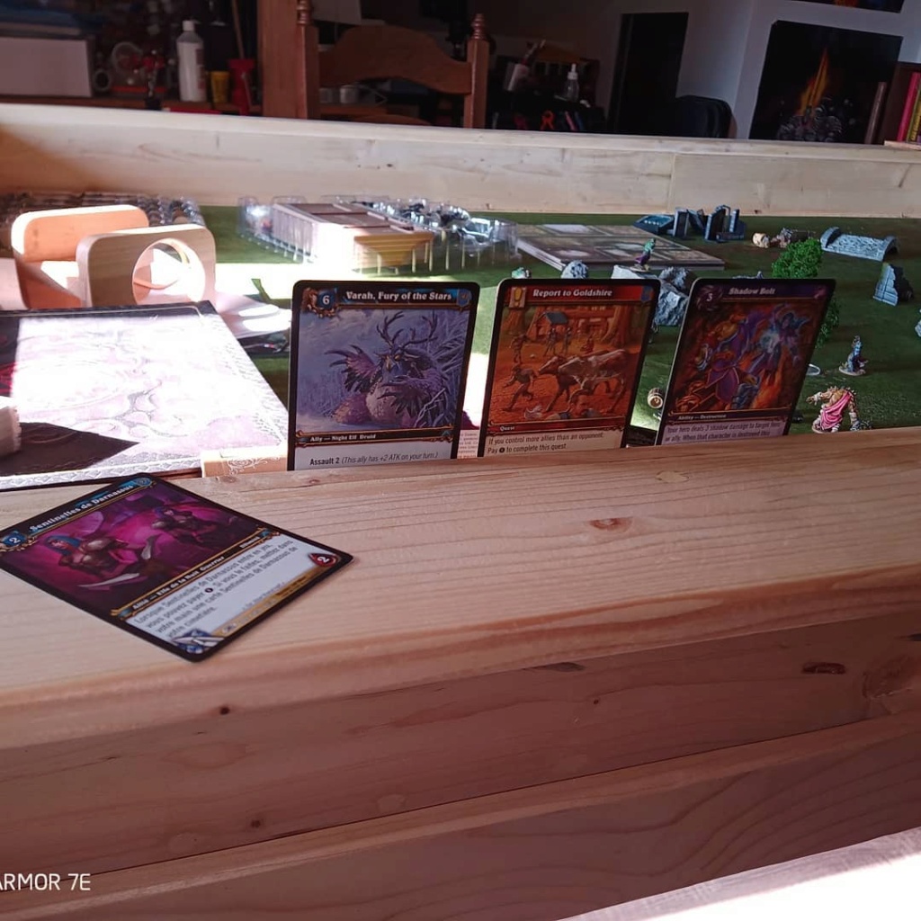

une petite fente cours tout autour de la table pour pouvoir y glisser des cartes.
La table est entiérement faite en sapin, et m'aura couuté en tout environs 400€ (bois, colle, vis etc..) Niveau ouyutilage je ne suis pas sur-équipé : Une scie circulaire, une scie sauteuse, une visseuse et une ponceuse.

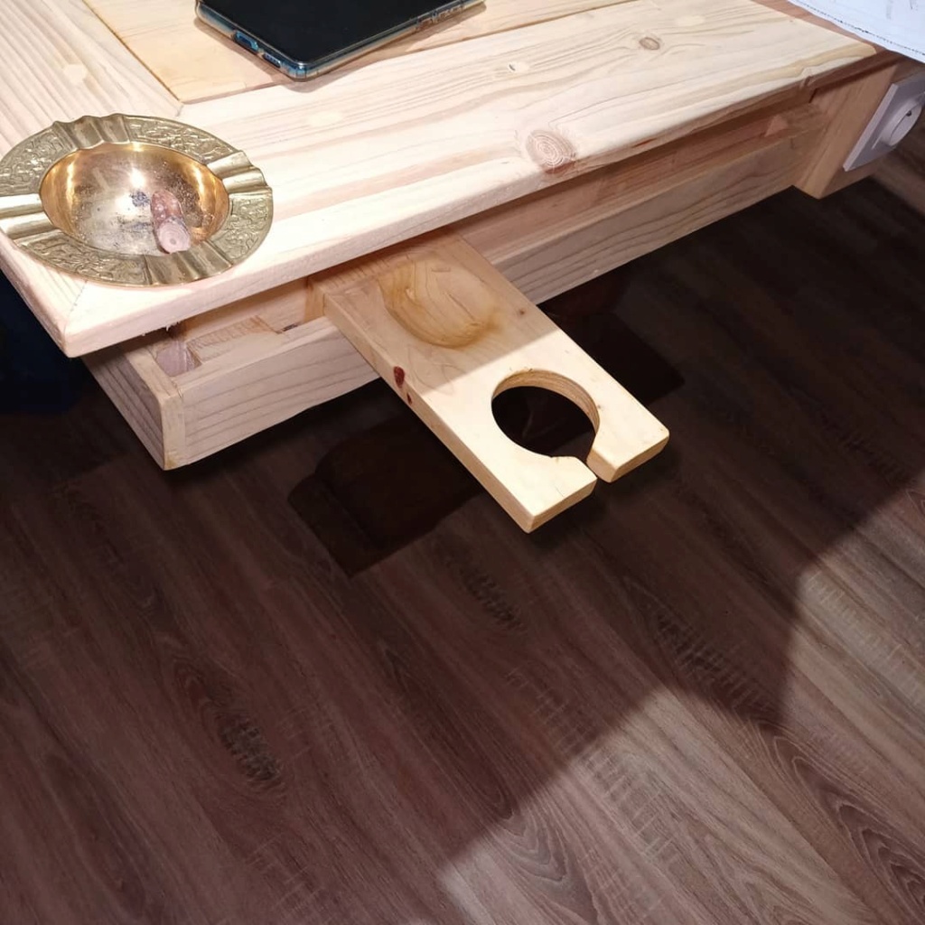

Et bien entendu des décapsuleurs suur chaque coté de la table
Si vous avez des idées d'ameliorations surtoutu n'hésité pas de même si vousu avez des questions plus techniques.
Par contre je n'ai pas de plan à vouus donner malheuresement, c'est de la bricole donc j'y suis allé un peu au feeling (ce qui ma valuu de devoir rattraper quelquues erreurs de mesure au fil du projet haha).
Maintenant quelques photos :

Pour les mesures de la tables : 221cm x 151cm, la zone de jeu intérieur mesure elle 197cm x 127cm
Les plateaux font environs : 130.5cm x40cm
J'ai rencontré des difficultés surtout liés à mon amateurisme, pas mal d'erreurs liés aux mesures et aux decoupes pas assez précises je pense.Peut etre des erreurs de calculs aussi.Du coup j'ai du rattraper des erreurs, par exemple a la base j'avais découpé les 5 plateaux avec exactement les mêmes dimensions, et au moment de les installer j'ai remarqué que certains etaient trop courts
j'ai donc du faire des rajouts de 1 à 2cm sur certains plateaux.
J'ai eu pas mal de debordedements de planche au moment de l'assemblage ce qui ma vallu pas mal de sueurs lors du poncage
Concernants les étapes successives je pourrais pas être précis mais je dirais que j'ai plus ou moins procédé comme suit :
- création du plateau en assemblant 3 grande planches de pins
- J'ai ensuite fixer sur ce plateau les rebords
- j'ai coller une double épaisseur (coté intérieur) sur les rebord afin de crée un petit rebord quui permet de supporter les plateau et de refermer la table.
-j'ai ensuite fixer un linteau tout autour des bordure
- sur ce linteau j'ai fixer des planches quiu font toutu le tour afin de creer les "repose bras"
- ensuite j'aidiviser les longeurs en 3 et les largeurs en 2 pouur les modules.
- j'ai creer les boitier de prises séparément afin de délimiter chaque place autour de la table (2 sur les longeurs et 1 sur chaque largeur)
- en retirant la largeur de chaque module prise j'ai ensuite fixer 3 petits linteaux de sorte a former un "U" à chaque emplacement de joueur
- sur ces "U" je suis venu fixer une petite planche afin de creer une zone de module pour chaque place (une sorte de fente pouur y mettre des feuilles, stylos et ecgalement y insérer mes modules)
- j'ai ensuite percé des trou a chaque emplacement de prise et dans les renfort sous la table pour y passer l'electricitée.
- j'ai fait le montage des cables pour les prises en serie
- j'ai combler les trouus de vis avec de la pate à bois
- avec une scie cloche j'ai fait 4 trouu dans les angles ppouur y mettre mes cendriers (et accessoirement cacher les defauts de mes decoupes à 45° mdr)
- j'ai poncer le tout (pendant de longues heures mdr)
- j'ai appliquer une cire sur l'ensemble
- j'ai fixer les modules prises et les decapsuleurs
- Et pour finir (etapes trés delicate) j'ai monter le plateau dans mon atelier/salle de jeux et je l'ai fixer sur les pieds de mon ancienne table
Ensuite je me suis amusé a faire des modules en commencant par les portes boissons
D'après un menuiusier j'ai fait un peu trop le bourin sur les vis/colle. En effet j'ai tout collé et en plus j'ai tout vissé (j'avais trop peur que ca se casse pendant le transport ou les parties)
Un defaut et apparu au fil des parties, on s'appuie de tout notre poid sur les rebords quand on fait du wargame, et d'un coté les vis qui relient les pieds de la table au plateau on laché. Je dois encore renforcer ca donc.
