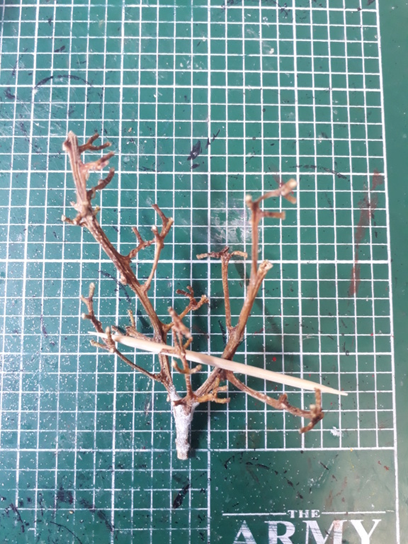

Pour commencer, j'ai collé ensemble des morceaux de grappes de raisin choisi soigneusement de manière à faire de qui ressemble à des arbres. J'ai collé à la colle instantanée pour la solidité et j'ai à chaque fois saupoudré de bicarbonate de soude pour accélérer le séchage et solidifier la jointure. En effet, le mélange bicarbonate de soude et colle instantanée forme une matière fort solide et rigide qui augmente la résistance de la jonction. Au passage, c'est très efficace également lorsqu'on souhaite coller les parties des figurines métal
Pour les arbres, j'ai essayé de ne pas les faire trop larges ou trop grands, ni avec trop de branches, craignant que ça les rende trop fragiles.

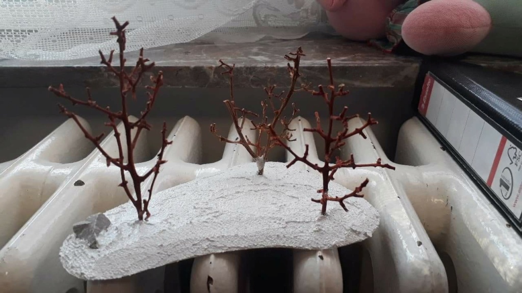

J'ai ensuite découpé mon socle de carton plume aux dimensions souhaitées, c'est à dire de manière à permettre à des figurines de circuler entre les arbres pour m'assurer de la jouabilité. J'ai taillé les angles en biais pour ne pas que les bords du décors émergent de la table de jeu à angle droit, j'ai percé des petits trous où enfoncer mes arbres, je les y ai enfoncé en les collant à la colle instantanée saupoudrée ensuite de bicarbonate de soude, j'ai collé une petite pierre pour varier l'aspect du décors et ai étalé la pâte texturée sur l'ensemble de la surface.
En étalant la pâte, il faut être bien attentif à recouvrir les zones où la mousse du carton plume est visible, car je l'ai ensuite sous-couché à la bombe et il ne faut pas que ça fasse fondre la mousse. Par contre, il est inutile de mettre une couche épaisse, j'ai fait ça avec la lame d'un vieux couteau et j'ai bien étalé.
Lorsque la pâte texturée est sèche (mieux vaut attendre au mois 24 heures pour être sur), on peut sous-coucher l'ensemble (du blanc convient, mais j'ai aussi mi un peu de noir parce que ma bombe noire était quasiment vide), puis peindre. La peinture ne doit pas être bien poussée, quelques teintes de brun pour la terre, quelques teintes de brun pour les arbres, potentiellement une encre et un brossage à sec... La surface n'étant pas particulièrement grande ni particulièrement accidentée, je me suis permis d'utiliser mes peintures GW car il n'y en a de toute manière pas eu besoin d'énormément.

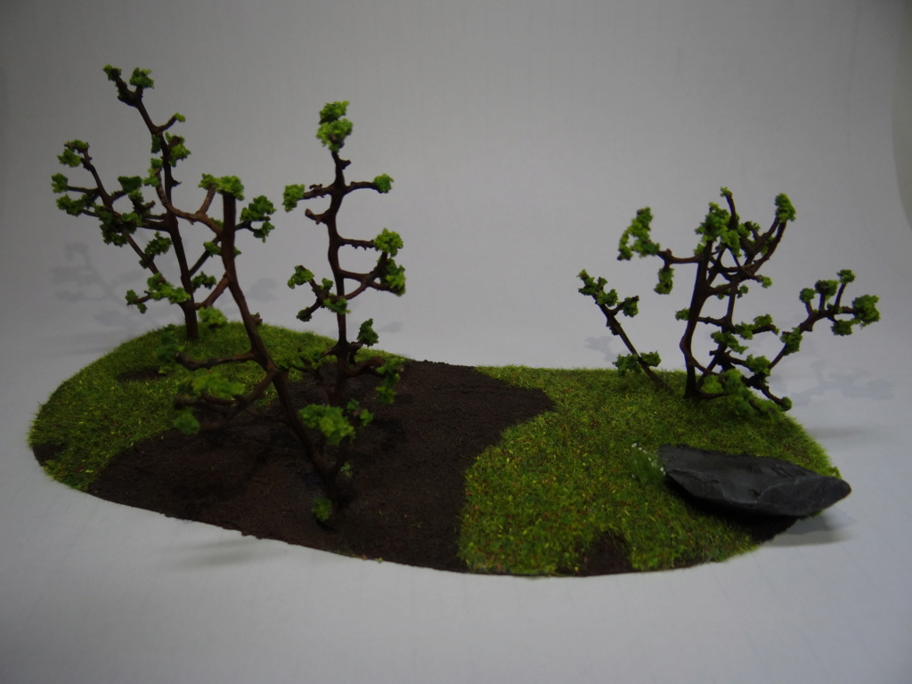

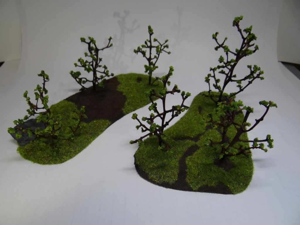

Le résultat final est les deux bosquets suivants.
Si j'ai une critique particulière à apporter au résultat, c'est sa relative légèreté. En effet, la base de carton plume n'a pas beaucoup de poids et peut assez facilement glisser sur une table de jeu. Glisser quelques morceaux de métal à l'intérieur du socle peut potentiellement améliorer ça.
